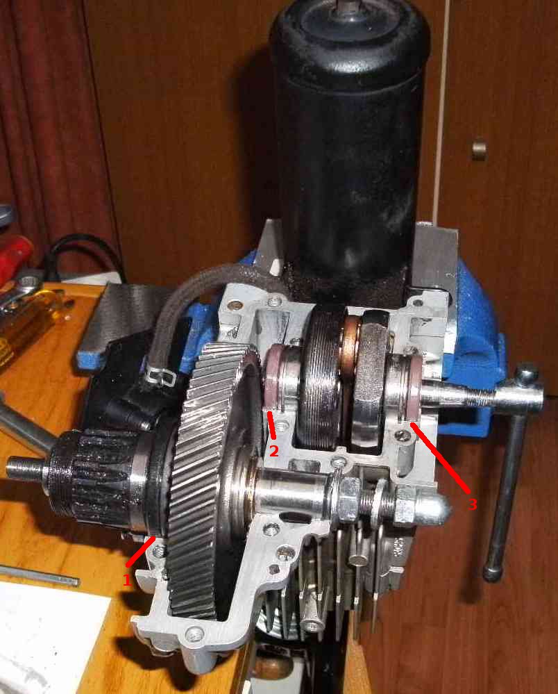

wieviel Öl geht denn weg? Der WDR zwischen Kurbelgehäuse und Getriebe ist eigentlich nicht so verschleißanfällig, da er von beiden Seiten gut geschmiert wird. Man kann natürlich nicht wissen, ob er vielleicht schon beim Einbau beschädigt wurde. Was wiederum aber auch nur passieren kann, wenn man dabei woanders hinschaut...
Wenn ein Zweitakter Getriebeöl verbrennt sieht man das an der blauweißen Rauchfahne aber vor allem riecht man das auch. Getriebeöl im Abgas riecht sehr penetrant und ganz anders als das 2T-Öl. Ein kleiner Test könnte eventuell weiterhelfen: bei im Standgas laufendem Motor die Einfüllschraube für das Getriebeöl rausdrehen. Wenn der Motor dann mit Drehzahländerung reagiert hat der Simmerring definitiv `ne Macke.
Aber solange es noch nicht allzusehr qualmt und stinkt und Du nicht täglich das Getriebeöl nachfüllen musst würde ich mir erstmal keine großen Sorgen machen, das Getriebeöl wandert ja auch je nach "Schräglage" schonmal in die Nabenhülse; am nächsten Tag sollte dann allerdings alles wieder da sein wo es hingehört.
