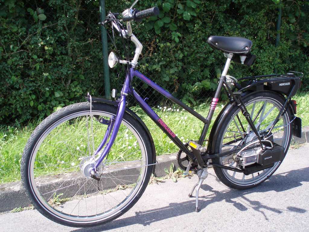

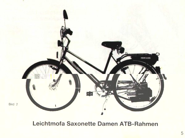

So und zur Allgemeinen Richtigstellung wieder Bilder von mir :
Die Hercules ATB : Typ 05 / Bj. 92

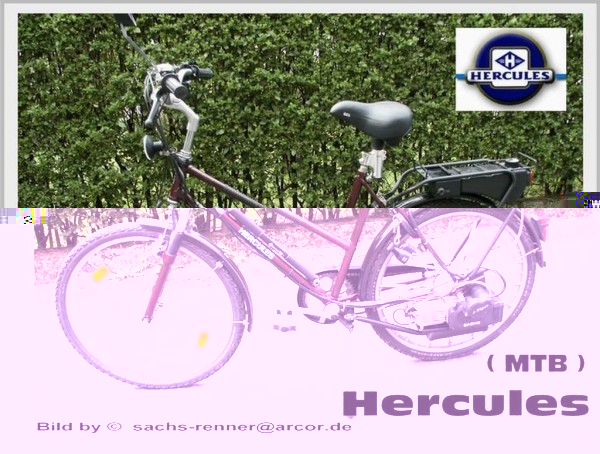

. . . und dann wurde es " MTB " , mit Federgabel :

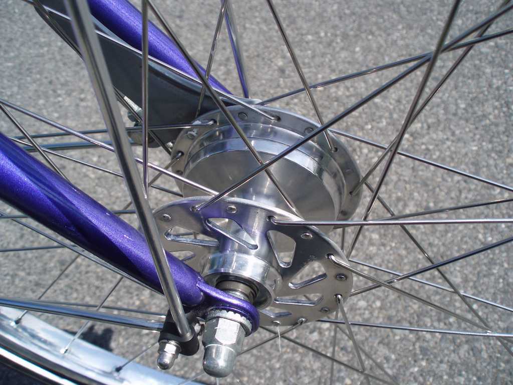

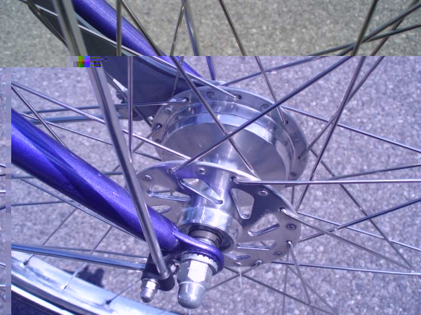

Frieden auf Erden und den Menschen ein Wohlgefallen O-) . Dem HiMo einen gesunden Puls und dem TomL der Wunsch dass er zum richtigen Glauben findet. Und – Weißt du doch TomL : Glaube ist ein Pflänzelein welches wachset und gedeihet auf dem Boden des Unwissens :smile: . Ich schätze mal dass der Dieter-K, oder Sporti , oder ein anderes fähiges Köppken dass mit einem Diagramm oder so besser erklären kann/könnte als wie ich :smile: was da an der Gabel mit Schweißung , Hebelkraft und Kraftfluß bei Starkbremsung an der kritischen Stelle der Gabel passiert/passieren kann. Mit meinen einfachen Worten und weil ich eher ein Praktiker bin und weil HiMo zu der Gabel so schöne Bilder *THUMBS UP* eingestellt hat : Nimmst Du mal ein Lineal oder ähnliches - Legst das auf dem Bild über Gabel und Speichen bis an/in den Haltepunkt der Drehmomentstütze der Trommelbremse - Denkst Dir in das Lineal nun ein Loch für die Radnabe.(Gedanklich )Nun hälst Du das Lineal unten fest(Bremsung) und ziehst oben an der Gabel in Vorwärtsrichtung und denkst dabei an die Masse in Bewegung die jetzt zum Stillstand kommen muß. Noch anschaulicher : Durchsichtiges Lineal „mit Loch für die Schraube der Radnabe in der Halterung der Drehmomentstütze festklemmen und Lineal um die Achse herum" unten nach rechts bewegen. Eine ganze Menge hebeliges Unheil das da mit Masse an dem kritischen Punkt der Gabel wirksam wird , oder...? Ich selber hatte mal auf einer Elektra das zweifelhafte Vergnügen mit dem Abknicken der Gabel. Kannst Du jetzt natürlich sagen dass die Gabel vorgeschädigt war . Da ich Dich aber eher als lernfähig einschätze : Du kannst nun natürlich auch die Tatsache akzeptieren dass die solch verbauten Gabeln einen Konstruktions/Serienfehler haben.

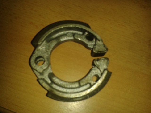

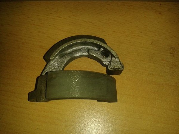

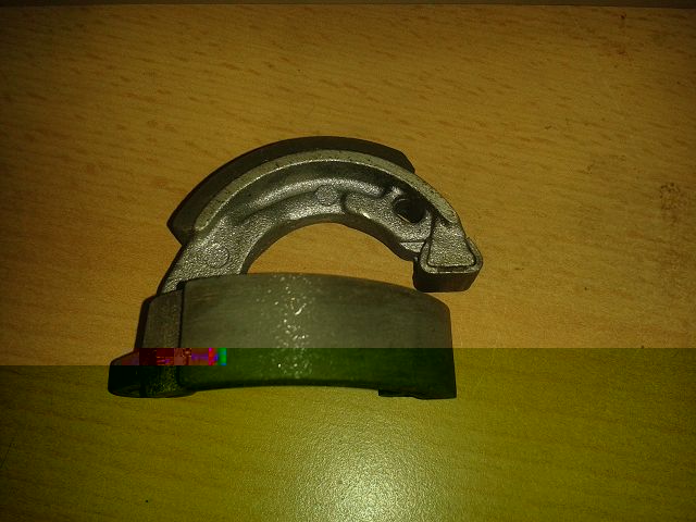

Hier mal die Beläge
