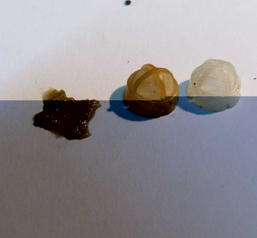

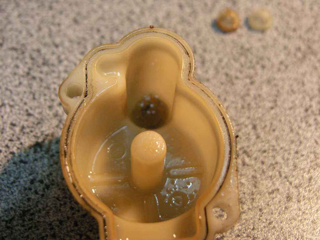

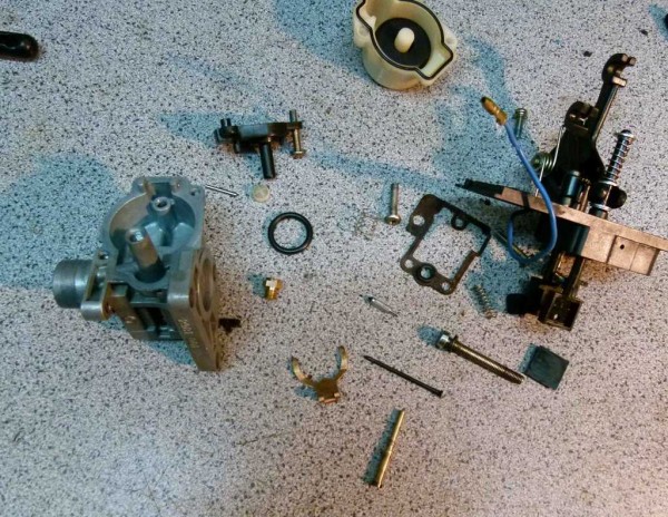

Schnell war der TK-Vergaser demontiert und Schwimmerkammer aufgeschraubt.

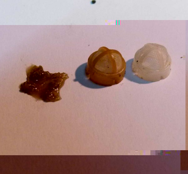

Da sah ich schon die Bescherung. Im Sumpf der Schwimmerkammer war eine klebrige Masse.
- auch das DÜSENSIEB war zugekleistert - daneben auf dem Bild ein neues.

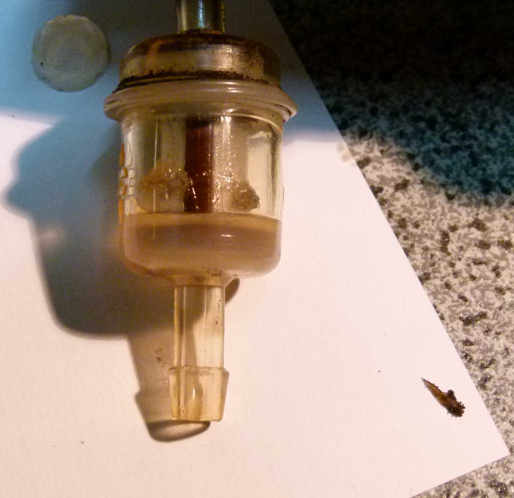

- Benzinfilter auch Klumpenbildung zu erkennen
- Vergaser komplett zerlegt und im US-Bad 10 min. gereinigt
-Tank kompl. Sprit abgelassen und 2 x gespült
seht die Bilder.
Ich denke hier wurde dem Tank ZUCKER zugeführt. Oder seht ihr das anders ?
Jedenfalls nach zwei Stunden lief die Maschine wieder und hat die lange Probefahrt überstanden.

Das, was ich auf den Bildern erkennen kann, ist eine ungute Mischung aus Wasser, altem Öl und vermutlich Bakterien.
Sowas haben die Hobbyflieger jedes Frühjahr im Tank.
Nicht ungefährlich, weil das den Spritweg verlegen und damit beim Zweitakter ruckzuck zu Fressern führen kann.
Vor allem in Verbindung mit diesen braunen Papierfiltern, die nicht nur viel schneller zusetzen, sondern bei denen man das noch nicht einmal sehen kann.
Werde mal eine Test machen !
Und Bakterien kenne ich nur , oder habe es gesehen , bei Booten im 500 ltr. Dieseltank.
Da lief auch nichts mehr.
Bei Benzin bin ich mit Bakterien Ratlos.
mfg Bernd
