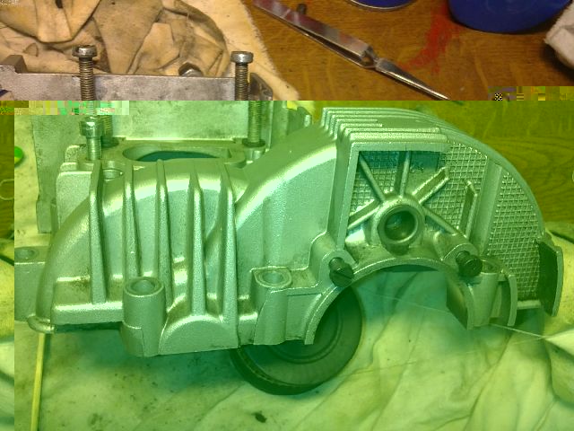

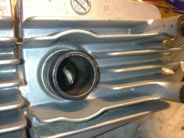

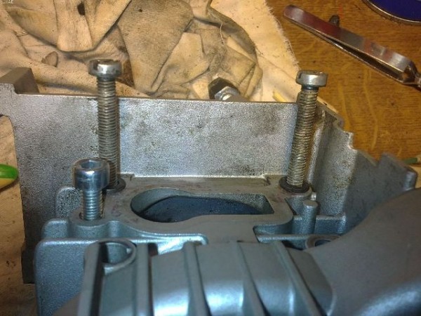

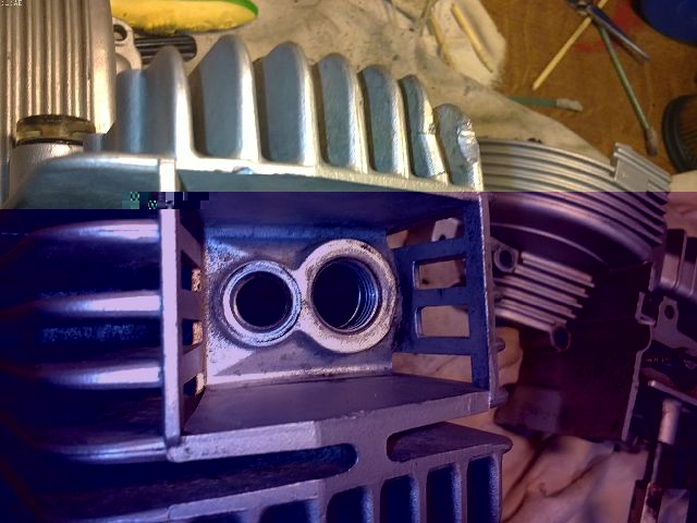

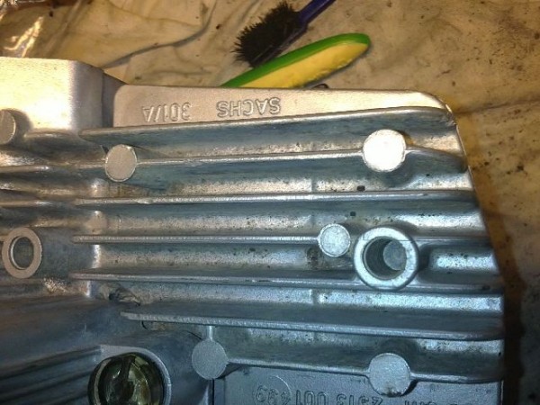

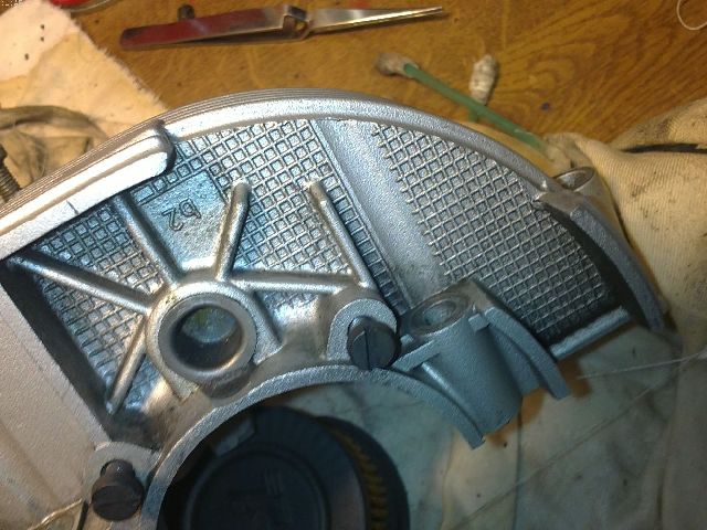

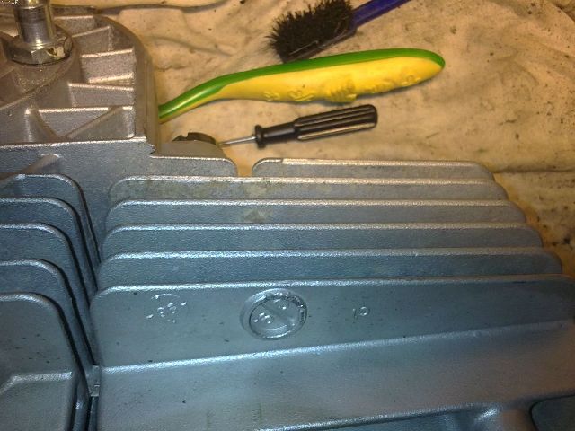

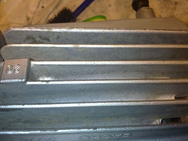

Hallo zusammen,
ich habe mir in den letzten Tagen die beiden Motorhälften vorgenommen und gereinigt so gut es geht.
Meine Putzmittel waren: viel Wasser, fettlösender Haushaltsreiniger, an hartnäckigen Stellen auch mal Bremsenreibiger, Zahnbürsten, Q-Tips etc.
Im Vergleich zu vorher, bin ich schon gut zufrieden. Aber die Frage ist, ob es nicht noch besser geht?
Wenn ja, womit?
Was meint ihr?
Grüße
Andreas

Hallo Andreas, das ist doch gar nicht schlecht, allgemein bekannt ist Backofenreiniger, denn dort sollen ja auch eingebrannte Fette gelöst werden.
Restom ist auch ein gutes Produkt was die Reinigung angeht. Es gibt 2 Stufen - relativ mild ist Restom DU 2010
http://www.renito.de/product_info.php?i ... -2010.html
oder für die schlimmen Sachen: Restim 2050
http://www.renito.de/product_info.php?i ... -2050.html
Alternativ würde sich noch vorsichtiges Galsperlstrahlen, ändert allerdings etwas die Oberflächenstruktur oder Eisstahlen anbieten.
Gruß Markus

Hallo Andreas!
Versuche es doch mal mit Spülmaschinen -Tabs oder Pulver.
Im Wasser auflösen und mit Bürsten einreiben. Aber ziehe Gummihandschuhe an!
Es ist billig und sehr gut.

hi,
hatten wir schon mal,
http://www.motorfahrrad.eu/viewtopic.php?f=34&t=1131
bin mit bref zufrieden :wink:

stimmt bref hatte ich vergessen...............liegt über dem Backofenreiniger, aber unter den Renito Produkten - aber immer so mild wie möglich - nie mit den harten Sachen anfangen...............

also meint ihr, das es mit dem richtigen "Stoff" noch besser geht (Klar- Soweit man das von Fotos sagen kann)?
Ich wollte ursprünglich auch Bref nehmen, weil ich es hier auch schon gelesen hatte. Ich hab dann aber "Cillit Bang" verwendet (stand im Regal direkt daneben) weil man es angeblich auch für Alufelgen nutzen kann.
Von der Wirkung von Spülmaschinentabs hatte ich auch schon mal gehört, allerdings hatte mein Kollege seine Aluteile über Nacht eingelegt und es waren auch keine Motorteile. Das war mir dann doch etwas zu riskant.
Ich werde mal schauen was ich noch so mit den "Hausmittelchen" erreichen kann, bevor ich über die Profivariante nachdenke.
Danke erstmal
Andreas

Noch 'ne Idee:
Wenn Du den Motorblock richtig schön silbern haben möchtest, nimm Auspufflack "silber". Den gibt es von z.B. Motip.
Nach dem Lackieren den Motor in den Backofen 60min / Volle Heizstufe.
So haben FNeuh und ich einen vermalledeiten 099'er lackiert, allerdings in schwarz. Sieht super schön aus. Der Motor soll mal an eine schwarz pulverbeschichtete Herren Spartamet ran... :wink:
Btw: Überflüssig zu schreiben, dennoch: Alle Bohrungen, Löchter etc. vor dem Lackieren sehr sorgfältig verschließen.

..was n aufwand!...ab in die Geschirrspülmaschine und gut ists!..vorher mit dem Hochdruckreiniger und Spülmittel entfetten....
