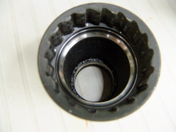

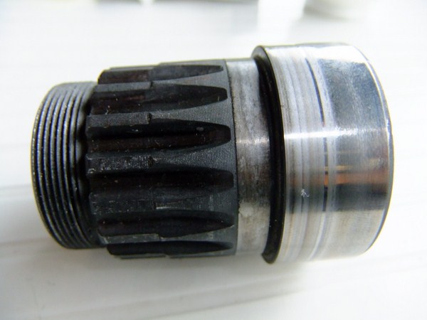

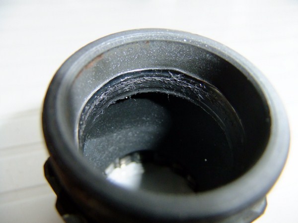

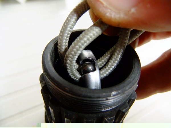

Das liegt unversehrt, locker und fröhlich auf dem großen Kugellager der Nabenhülse, nahe der Sperrklinken. Wie kommt es denn dahin? kann doch gar nicht sein. Ist doch in der Nabenhülse am geriffelten Teil ein Lagersitz gegossen, der das 7-Kugellager in Position hält. Wo war denn der Lagersitz?
Einfach weg!!!! Rausgebrochen!!!!
Das kleine Kugellager ist unbeschädigt und fällt durch meine Nabenhülse einfach durch. Der Dichtungsring und der Stellkonus sind auch unbeschädigt. Der Stellkonus wurde vorher nicht zu stark angezogen, Ein Freund, der nicht mehr Mitglied ist, hatte den Motor revisiert, und er weiß garantiert, wie stark der Stellkonus angezogen werden soll.

Nabenhülse
Nabenhülse

Lagersitz weggebrochen

Lager fällt durch
Lager fällt durch

Nabenhülse von unten
