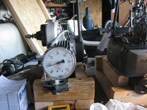

Moin Hartmut
Meine Möppels haben so zwischen 7+8 bar
Kompression über 8 bar
Herkules Cuxhaven Blau kontrolle 014.JPG (78.75 KiB) 1681 mal betrachtet
dieser Motor sogar ein wenig mehr.
Gruß hotte
