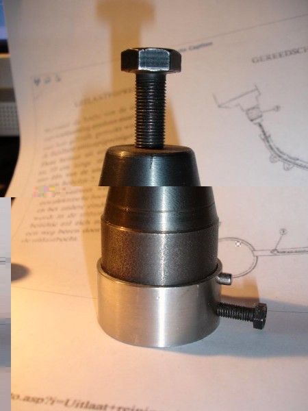

hier auch noch mal eine "Selbstbauversion"
aber im Gegensatz zu in der vom Video "Sportis Garage" gezeigten viel zu aufwändig, da gehärtet, und Feingewinde usw.
Gruß Peter
