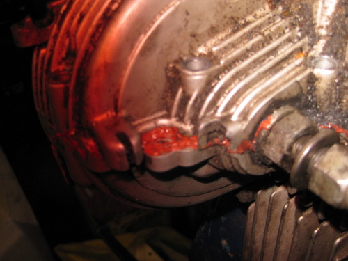

hier mal eine Niete,man beachte den Lüftungskanal, als Ersatzteil aber noch zu gebrauchen
- Dateianhänge
- 4Q3KwVE3.jpg (109.79 KiB) 2562 mal betrachtet
