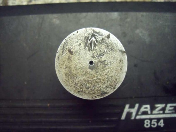

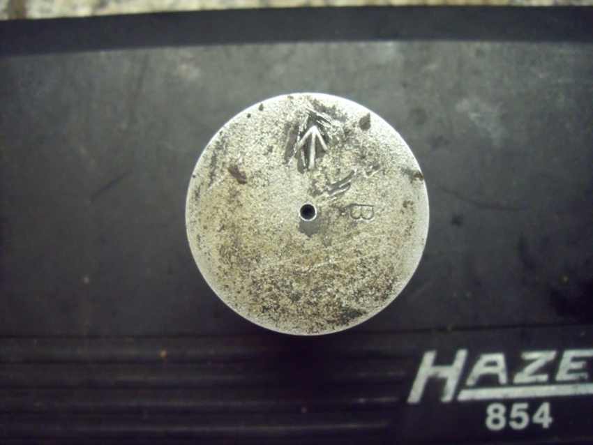

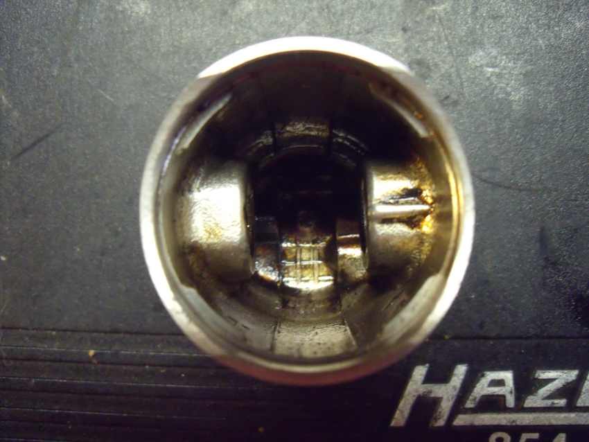

Hallo Dieter,
hier mal 2 Bilder von meinem Kolben.
Möchte den Hersteller wissen um auzuschließen das das Ding aus China kommt.
Kolben 2
Kolben 2
Kolben 1
Kolben 1
Re: Kolben
Hallo Niko,
das ist ein E-Ton Kolben. Zu erkennen am erhabenen Pfeil für den Auslass. Bei Mahle und dem anderen Rest sind die Pfeile vertieft, hier steht er fühlbar und sichtbar über.
Das Waffelmuster an der Unterseite des Kolbenbodens sichert diese Aussage zusätzlich ab. Gibt's nur bei E-Ton.
