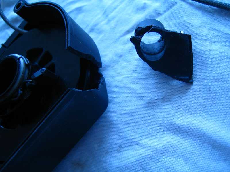

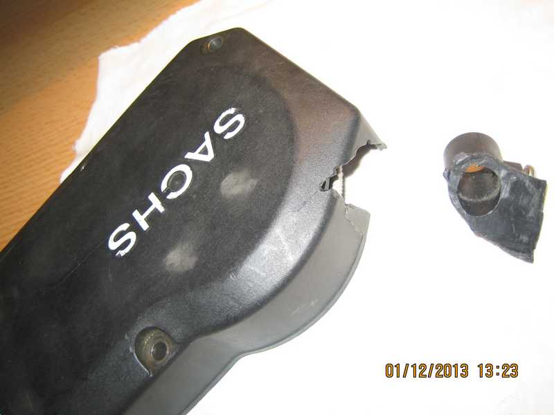

Hallo Saxofreunde,
an meinem Starterdeckel soll die herausgebrochene Seilführung wieder eingeklebt werden.
Hat von Euch jemand Erfahrung mit dem hobbymäßigen Verkleben dieser Art Kunststoff?
Kunststoffe sind eine Schwierigkeit für sich, deshalb kommt man um einen Neukauf der Teile oft nicht umhin.
Danke schon mal für die Kommentare.
Gruß Schorsch
Gruß Schorsch

Hallo Schorsch, ich mache es auch wie Dampframme. Der Kunststoff ist schweissbar. Ist eine Art von PE oder PP. Dünne Spitze am Lötkolben und miteinander verschmelzen. Dann etwas Knetkleber angemacht und auf die Nahtstelle gegeben. Hart werden lassen, beischleifen und mit Schuhcreme verschönern. Gr. Udo

Also, wenn es PE ist, dann lässt sich das so gut wie garnicht kleben, nur Extruder-schweißen.

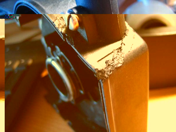

Hallo Saxofreunde,
den "Pattex Kunststoff- Kleber" gibt es trotz intensiver Suche hier bei uns nicht und die fast kostenlose Methode des Verschmelzens der Kunststoffkanten habe ich mal ausgeprobiert. Solange es hält, hält es. Sollte es wieder zu Bruch gehen, ist das Neuteil angesagt.
Danke noch mal für die vielen Vorschläge von Euch
Gruß Schorsch
Gruß Schorsch
Dampframme hat geschrieben:Ich verschmilze die Bruchstellen mit dem Lötkolben miteinander.
Re: Starterdeckel kleben
Hallo Schorsch, dass sieht richtig gut aus. Wir haben Mal mit PE Abflussrohren einen Baustellentest bzgl. Schweißstellen durchgeführt. Spiegel geschweißtes Rohr mit einem richtig dicken Vorschlaghammer auf die Naht gewemmst, und die Naht war nicht kaputt. Je besser Du es mit dem Lötkolben " geschweißt" hast desto stabiler ist es. Auch ein Neues Teil hält nicht für ewig. Ich habe zum Versuch, PE Rohr Sägespäne mit in die Naht gegeben und wie mit Schweißdraht verschmolzen.
Fazit, es funktioniert. So repariere ich (aber mehr aus Spaß) auch gebrochene Gas und Startschieber. Halten alle! Gr. Udo
