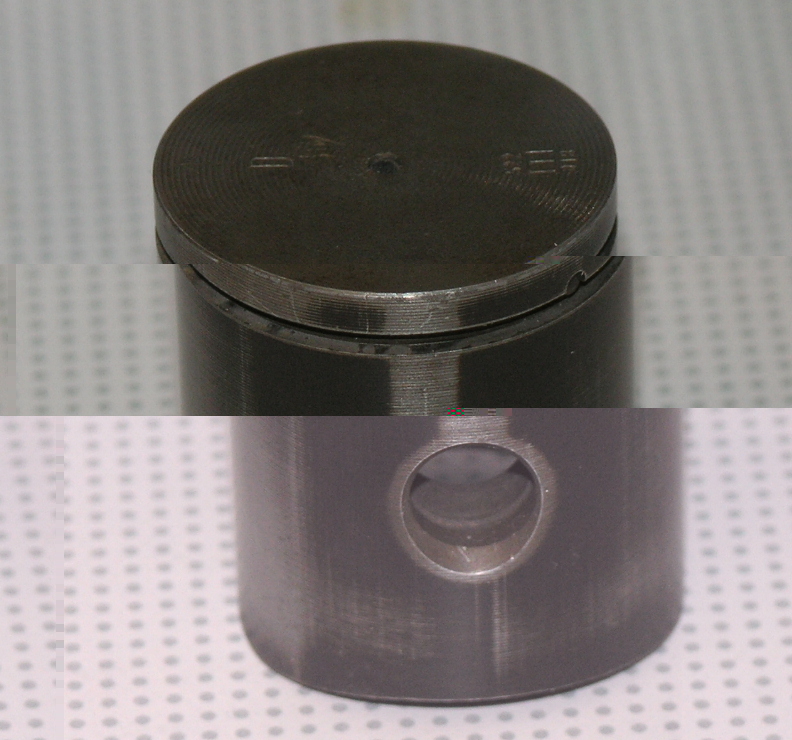

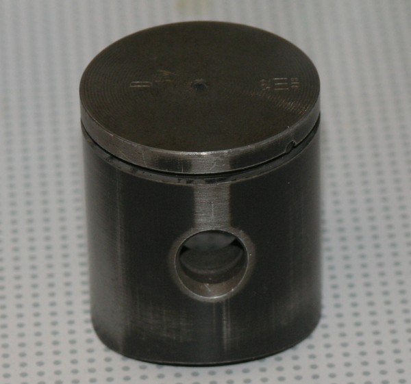

Gestern holte ich aus Werdohl eine Schrott Spartamet mit 199er D- Motor, die Erstzulassung laut
Typenschild war 1990 , heute hab ich dann den Motor geöffnet und staunte nicht schlecht.
Der total versiffte Motor erwies sich von innen als Schmuckstück, sei noch erwähnt das
Membranplatte noch original verschraubt und ungeöffnet war. Als ich den Kolben mit der
Kurbelwelle rauszog sah ich einen riefenfrein Kolben der irrgenwie eine Beschichtung hatte.
Um den Kolbenbolzen nach oben eine helle Fläche die auf beiden Seiten zu sehen ist.
Ob die damals mit Teflon Beschichtet wurden ?....keine Ahnung,habt ihr schon mal
ähnliches gesehen?, auch der Zylinder Blitzeblank nicht eine Riefe auch nicht am Kolben.
Und das für Bj. 90, Spartamet kam in den Schott, Rahmen total verrostet.
BILDER ANKLICKEN

- Um den Kolbenbolzen und nach oben bis über den Kolbenring
- DSCF5737a.jpg (85.49 KiB) 4314 mal betrachtet
- andere Seite genau so , bis über den Kolbenring
- a.jpg (95.32 KiB) 4314 mal betrachtet

Es gibt wegen Untermaß angefertigte Kolben, die nachträglich beschichtet wurden.
So konnte man diese weiter nutzen und die Ware war kein Müll. Wahrscheinlicher sind Tests.

Hallo Dampframme, hallo Himo,
Mahle Kolben waren regelmäßig unbeschichtet.
Wer einen beschichteten vorfindet, wird sich seine Gedanken machen, warum das so sein könnte.
Übermäßigen Verschleiß hatten schon die Muldenkolben in den 099ern nicht, sodass eine Beschichtung nicht nötig erscheint.
Dieser Kolben stammt aus einem 199er. Später wurden nie beschichtete Kolben gefunden. Es scheint sich um eine Lieferung von Sonderkolben zu handeln.
Vermutlich zu Testzwecken. Eine fehlerhafte, untermaßige Produktion ist theoretisch auch möglich.
Die beschichteten Kolben, Dampfis wie meiner, haben auch ovale Senkungen an den Kolbenbolzenaugen. Auf Michaels Bild besser zu sehen als auf meinem. Diese Senkungen kennen wir sonst nur von Mahle Buckelkolben.

Im blanken Bereich zwischen Kolbenbolzen und Ringzone hat der vorliegende Kolben 0,09mm Untermaß im Vergleich zu einem normalen D-Kolben. Die Beschichtung war demnach ursprünglich etwa 5/100mm dick.
Ich hielt die Beschichtung für Ölkohle durch Betrieb mit dem serienmäßigen Zündmodul. Durch Nitroverdünnung und Azeton ließ sich die Beschichtung allmählich lösen.
War nicht gut von mir! Jetzt ist der Kolben gerade noch mit viel Wohlwollen ein B-Kolben .
Immer noch größer als ein Sukoki-D.
Kann jedem passieren, dem Düm...en zuerst.
Eines kann ich aber dazu sagen: Dieser 199er lief so ruhig wie kein Anderer, den ich jemals gehört habe. Naja, jetzt hab ich ihn versaut.

Hallo Micha & Dieter ,
Ja da habe ich aber schwer daneben gelegen
Hatte bisher nie einen Motor mit so einem Kolben vorgefunden.
Vielleicht habe ich es auch wie Dieter für Ölkohle gehalten und weggeputzt !!!
der Kolben :
Micha bei dem Bild von Dieter ist es besser zu erkennen.
Bei Deinem Bild ist es zu hell und ich dachte an Reflexionen.
Auch ist an beiden Kolben ab FEUERSTEG bis Kolbenbolzen , ja sogar
um die Kolbenbolzenbohrung das gleiche Abbild noch zu erkennen.
Für mich wieder weitere fragen .....
- warum ist der Bereich so Blank ?
- sind da Maßunterschiede festzustellen ?
- warum Beschichtung ( Zylinderbohrung zu groß oder Kolben zu klein )
. . . vieleicht können wir es Klären oder jemand weiß Rat.
Ich denke bei SFM / H. Wittek werden wir auch keine Info/Klärung erhalten können.
Der verbau dieser Kolben liegt zu weit zurück.
Auch die Erkenntnis das lt. Dieter der Motor ruhig lief wie kein anderer
trägt dazu bei die Gedanken in Richtung Beschichtung zu lenken.
Ein leiser Motor das wäre mein größter Wunsch.

also ich habe zb. einen noch nicht verbauten Zündapp ks50 Kolben hier liegen der auch so schwarz ist, mit Mahle Zeichen und wenn man nachdenkt wann Zündapp zu gemacht hat dann ist es doch nix neues wenn die Fa. mahle 5-6 Jahre später mal bei den Saxonettenkolben auch sowas probiert haben.
Es soll sich um eine graphitbeschichtung handeln. Auch mein Zündappkolben ist um den Kolbenbolzenauge glänzend.

. . . habe in meinen Schächtelchen mit Kolben mal geschaut ,
Habe auch einen Kolben welcher TOTAL MIT ÖLKOHLE versaut war vorerst beiseite gelegt
und nicht erkannt das dieser Beschichtet war.
Jetzt nachdem berichtet wurde hatte ich meine Kolben mal durchgesehen.
Ja, da hab ich doch auch einen welchen ich jetzt vorsichtig entkohle und für Versuche verwende.
