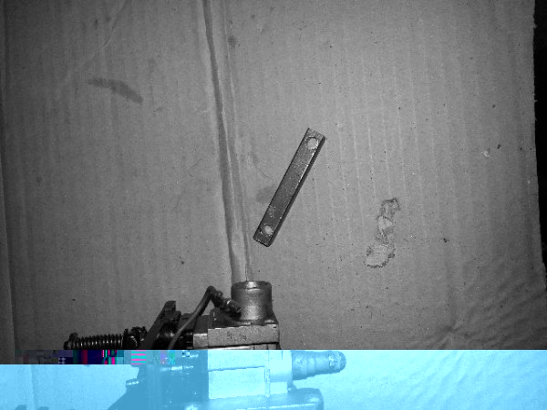

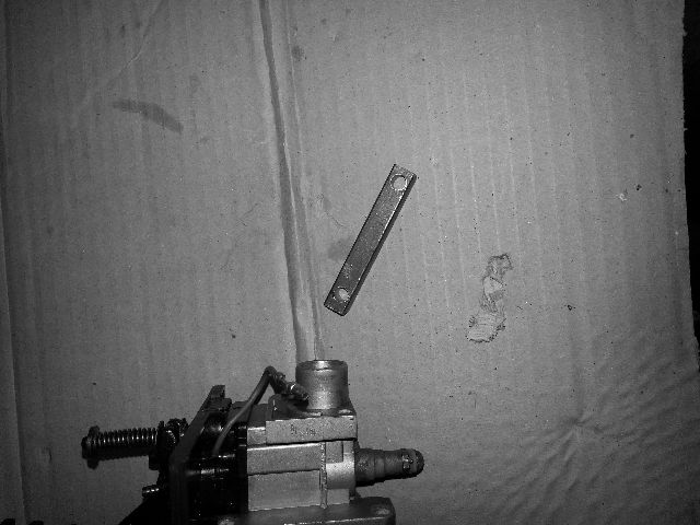

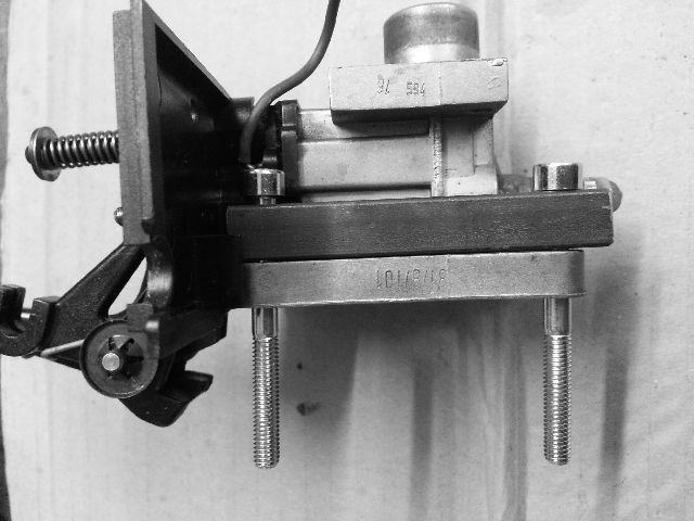

trotz sorgfälltiger Verschraubung ist es mir immer wieder passiert, dass ich Vergaser krummgezogen habe. Darauf hatte ich echt keine Lust mehr und hab mir mal Gedanken dazu gemacht. Beim Bingvergaser ist auf der linken Seite (dort wo die beiden 5x40er Schrauben sitzen) genug Platz um eine Zulage zu setzen. Diese besteht aus einem Stück Stahl 10x 10mm. Gibts in jedem Baunarkt für ca. 3,50€ der Meter.
Dort habe ich im Abstand von 54mm je ein 6,5mm Loch gebohrt. Jetzt braucht man nur noch neue Schrauben im Maß von 5x50mm. Diese werden erst durch den Stahl- und dann durch den Vergaser gesteckt und verschraubt. Das Funktioniert einwandfrei!
Mit 2 der Zulagen in einen Schraubstock gespannt, habe ich es geschafft, einen krummen Vergaser relativ grade zu bekommen.
Beim TK- Vergaser muss man die Zulagen seitlich etwas einkerben, da sich dort eine Verstärkung befindet.
