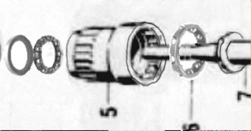

Re: Hinterrad wackelt. Warum?
Hallo SunshineLoop,
für dieses Bildchen hatte ich extra mal ein Lager fotografiert und in die Zeichnung kopiert, damit die richtige Einbaulage deutlich wird.
