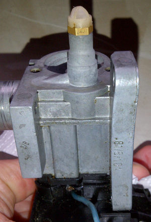

So der Vergaser erstmal. Nach Abnahme der Schwimmerkammer war er innen sauber, keine Krümel, Hauptdüse frei. Allerdings ist der Flansch zur Membranplatte deutlich verzogen. Könnte mir gut vorstellen daß der Nebenluft zog. Kann das der Defekt sein? Wie schnell verzieht sich so etwas?
Gruß Mathias

da würd ich mich über ein bild freuen

Re: schleichende Startprobleme und jetzt Error
moin malte,
schau Dir das Bild mal an, ist doch deutlich zu sehen.

Kleine Rückmeldung: ich glaube das Problem behoben zu haben.
Die Membranplatte war genauso verzogen wie das Vergasergegenstück. Ich vermute daß hier zwischen Membranplatte und Motor die Nebenluftquelle war, da auch Ölnebel in der direkten Umgebung zu finden war. Habe bequemlich nun zwei Membranplattendichtungen genommen und diese mit etwas Hochtemperaturdichtpaste "verfüllt", damit ich mehr Mächtigkeit dichtungsseitig als Serie bekam und die Membranplatte nun dicht zum Motor montieren konnte.
Motor kam nach paarmal ziehen und hörte nach 2-3min Vollgas auf mit nebelwerfen. Denke daß dieses Öl von den hunderten Startversuchen war. Heut morgen sprang er einwandfrei an.
