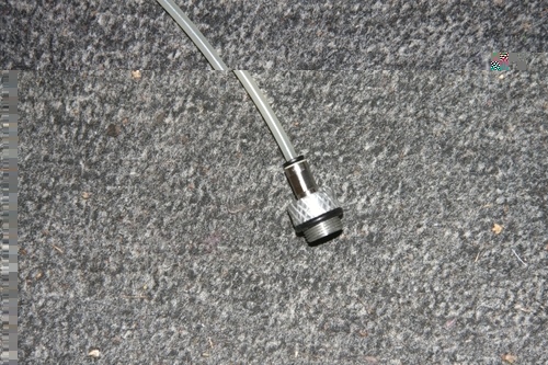

Zum Überprüfen des Kanals habe ich mir mal was gebastelt. Einfach aufschrauben und reinpusten. Schon hat man Gewissheit.
Wenn man keine Drehbank hat, geht das auch mit einem Korken und etwas Aquarium-schlauch.
