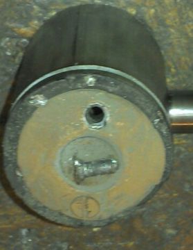

nun hat es mich zum 2.mal erwischt.Motor aus,trampeln. :mad: Nachdem ich den Motor geöffnet hatte,sah ich,dass sich eine Schraube raus war und sich in der Mitte des Kolbens im Niet durch die Kerze festgerammt hatte.Siehe Bild.
Kolben mit Loch
Kolben mit Loch
Trotzdem will ich nicht auf die Scheibe verzichten,denn sie bringt gut Leistung,aber jetzt wird nur noch genietet.Das scheint nämlich zu halten.Ich habe jetzt einen neuen Kolben drin,nur mit Kleeblatt und das merkt man deutlich.

Aber oben in dem Bild hat sich eine Schraube gelöst die eigentlich durch die Form schon gesichert sein sollte.
Für mich ein Mangel bei der Herstellung der Scheibe, siehe dazu den Sitz der noch festen Schraube.

Nach Analyse der gelösten Schraube habe ich festgestellt,dass das Gewinde im Kolben ausgerissen ist.Vermutlich habe ich beim Gewindebohren etwas geschludert.Da ich noch keine passenden Alu Senknieten 3x10 din 661 aufgetrieben habe(kleines Gebinde)dauert es wohl noch ein bisschen,bis es weitergeht.
Vielleicht hat jemand von Euch einen Tipp.
Habe gestern erst mal einen neuen Kolben mit Kleeblatt eingebaut.Es macht sich auf jeden Fall in der Leistung bemerkbar,obwohl ich weis,dass sich der neue Kolbenring erst einschleifen muss.
Sobald ich die Nieten aufgetrieben habe,kommt der "Buckelkolben"wieder rein.Bääh.
Ich denke,die Scheibe zu schrauben war von Anfang an der falsche Ansatz.Man hätte gleich nieten sollen.
