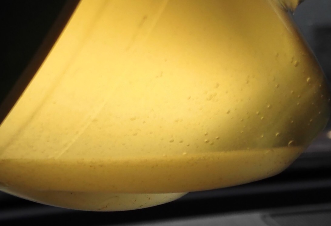

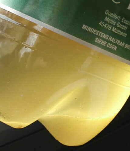

Hab jetzt also zunächst mal den Sprit aus dem Tank abgelassen. Bin etwas erstaunt: Er sieht a) sehr trübe aus, und b) in der klaren Flasche scheint sich unterhalb des Sprits, eine weitere Flüssigkeit zu befinden. Sie setzt sich quasi dort ab. Wasser???

Ich versuche mal im Anhang ein Foto, vom abgelassenen Sprit mit der untenstehenden Flüssigkeit anzuhängen.

Hier mal die Bilder vom abgelassenen Sprit mit der unten abgesetzten öminösen Flüssigkeit.

Mach den Ganzen Mist mal sauber, inkl. Vergaser.
Die Shell für den Benzinhahn musst du aufbiegen, evtl kannst du die wiederverwenden, ich habe eine Art Schlauchschelle an meinen Fahrzeugen.
Die Flüssigkeit könnte durchaus Wasser sein.

oh Gott, mit der Plörre bist du gefahren? Der arme Motor.
Ich würde einfach den Tank mit etwas Spiritus ausschwenken und den alten Spiritus entsorgen.
Dann neues Gemisch in den Tank und wieder fahren.

ein Wunder,daß das Ding überhaupt angesprungen ist.
Bei nächster Gelegenheit solltest Du auch den Benzinschlauch ersetzen und einen
Benzinfilter dazwischenbasteln.Original ist keiner verbaut,doch wir alle haben
aus guten Gründen einen dran :wink:
