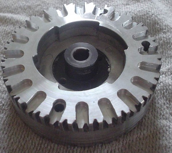

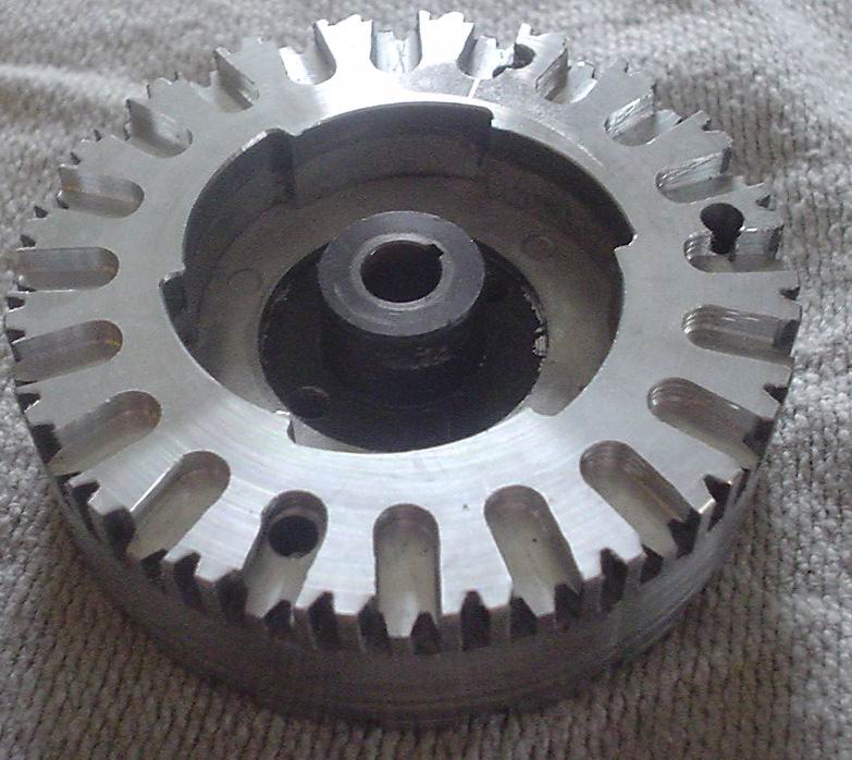

langen Deckel? Wenn dann höchsten einen breiteren Deckel.....
Falls ein E-Start Polrad da ist geht nur der Estart Deckel. Das ganze geht nur entweder das E-Start Polrad in der Dicke abdrehen oder das Handstart Polrad anbauen.

Ja das Gehäuse von einem 199er ist kürzer als von einem 399er. Ebenso ist die Membranplatte beim 199er dünner.
Das heißt also wenn ein 399er E start Motor auf Handstart umgebaut werden soll, muss man klar das Polrad wechseln, den langen Handstart Deckel verbauen ein Gewinde im Block nachschneiden da der E start Deckel nur zwei lange Schrauben hat und nicht drei wie der Handstart. Habe doch erst vorige Woche so einen Umbau gemacht. Natürlich wenn es billig werden soll kann er das ganze auch auf E start lassen und benutzt sie nur als Hand start.

siehe abgedrehtes E-Startpolrad:
