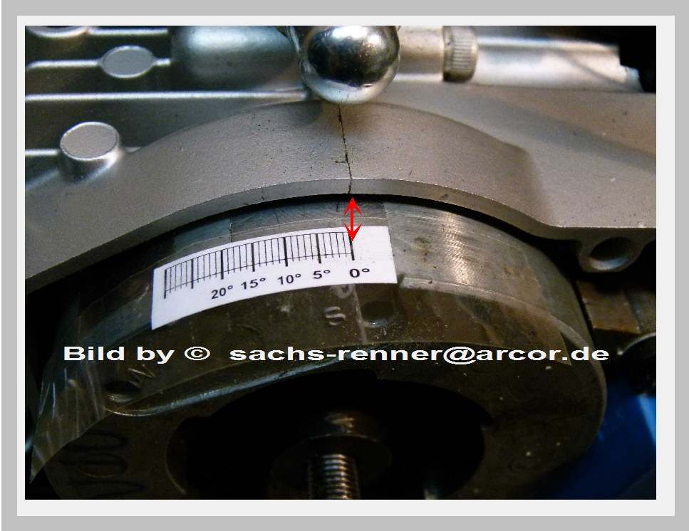

Manche Spule machte es notwendig mehr als die möglichen paar Grad mit Keil einzustellen. Doch jetzt hatte ich das Gefühl, dass sich die Zündung verstellt hatte und dann etwas später die Spule den Geist aufgab. Im Gespräch mit einem Mechaniker einer Motorradwerkstatt sagte dieser, dass es ohne Keil immer zur "Gradwanderung" kommen kann.
Nun habe ich jedoch zumindest 1-2 Motoren, die auf 25 Grad spät genau so laufen wie ich es mir vorstelle und auf ca. 10 Grad leider nicht ganz so
Wie macht ihr das?

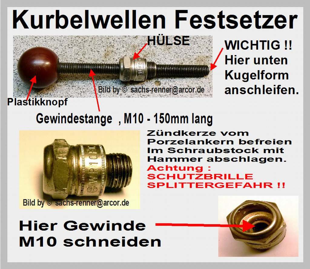

Montage Polrad :
Kolbenfeststeller bei Zündkerze einschrauben ,
Fett von Kurbelwellenzapfen bevor Polrad aufgesetzt wird ,
Polrad entsprechend Wunsch aufsetzen ,
Polrad leicht anziehen ,
Kolbenfeststeller entfernen , Polrad festsetzen und anziehen ,
Fertig.
Noch nie hat sich ein Polrad während der Laufzeit auf dem Kurbelwellen Zapfen selbstständig verstellt.
Fahre zu 95° alle Motoren OHNE Keil !
Montage Polrad :
Fertig.
