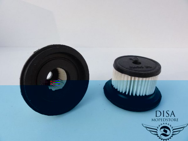

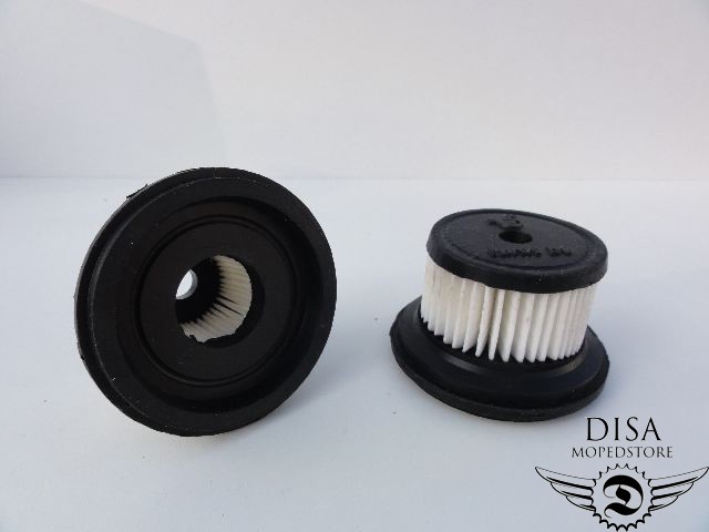

So can someone explain the difference then? They seem physically identical, the old SACHS filter which was falling apart (the gummi was soft but disintegrating) and the TT filter?
"Kann mir jemand erklären den Unterschied?"
Maybe this #46 one fits? At 4EUR it is much cheaper than ordering a set at ~23EUR (also, free shipping).
Jet #46

Der andere lässt mehr Luft durch.

Yes. I got that opinion from the conversation. I was wondering if there was anything else besides that claim. Is TT a generic brand or something? Is there really something physically different? What about other alternatives besides the OEM SACHS.

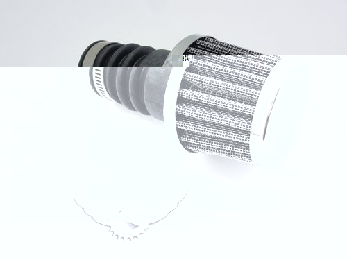

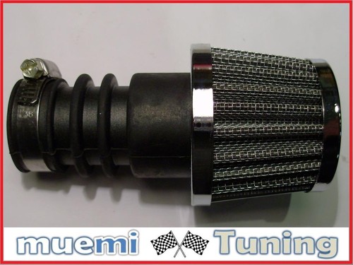

What about these if we cap the hole at the top?
Or this even:
http://www.ebay.de/itm/Zundapp-GTS-50-C ... 35c02bfa63
or
http://www.ebay.de/itm/Tuning-Luftfilte ... 1255662978
"Sie erwerben hier einen Tuningluftfilter mit 15 mm Anschluss und Klemmschelle, passend für alle Sachs 505 und 506 Motoren, bei denen auf den Bing 85 Vergaser ein schwarzer Plastikstutzen geschraubt ist. (siehe Musterfoto ganz unten). Passt auf Stutzen von 14-16mm Außendurchmesser.
Dies ist bei vielen neueren Hercules Mofamodellen mit Motor 505 der Fall, bei denen der Luftfilter auf der rechten Seite vom Mofa sitzt. Auch einige Hercules Modelle wie GT haben auf dem Bing 85 Vergaser diesen schwarzen Plastikstutzen.
Besonders bei unserem Zylinder- und Vergasertuning wird dieser Luftfilter für diese Modelle dringend empfohlen, da die originalen Filtersysteme extrem drosseln. Eine Neuabstimmung der Vergaserbedüsung ist mit diesem Tuningfilter erforderlich.
Vergaserbearbeitung auf 13,5 mm für Bing 85 Vergaser und Zylindertuning finden Sie in unserem Ebayshop!
Tuningteile dürfen nicht im Bereich der StVO verwendet werden.
Sie zahlen nur einmal Versand, egal wie viel Sie kaufen!
1x höchster Versandpreis aller Einzelartikel -> siehe Ebayshop!"

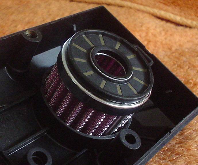

Cutting off that long neck and fitting the filter directly over the BING, so the SACHS cover continues to fit.
